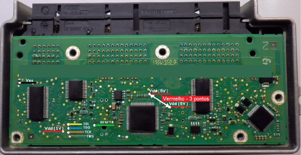

🔧 Boot UPA – Processador MAC7241
Utilize o boot visual abaixo para conexão correta no processador MAC7241 usando gravador UPA.
Certifique-se de seguir a correspondência correta dos fios com base nas cores do cabo MCU:

🔄 Conversor de Cabos CPT para UPA-S
COR DO BOOT CPT PROG.
CONVERSÃO PARA UPA-S

Informações adicionais:
Acima conversão da ligação do CPT Program para UPA-S. Quando ligação for 5V+ basta seguir as conversões. Caso deseje que façamos a conversão, anexar nesse tópico uma foto nítida da placa.
Em boots de ligação 12V+, você não deve ligar o 5V+ do UPA (vermelho), pois a alimentação 12V+ servirá para acionar a ECU, e o próprio MCU receberá o 5V da placa. Então não ligar o vermelho do UPA e sim apenas o preto (negativo). Essa informação é nítida e clara, pois no boot está escrito 12V+.
Para usuários do CPT, em alguns casos é ligado direto no programador e em outros pelo adaptador ISP, porém a conversão para o UPA-S na maioria dos casos se mantém. Havendo necessidade de informação extra, será adicionada neste tópico.
Não vai dar uma de desentendido, os boots abaixo sao com ligação do CPT e aproveito fazer a conversão para UPA-S.
