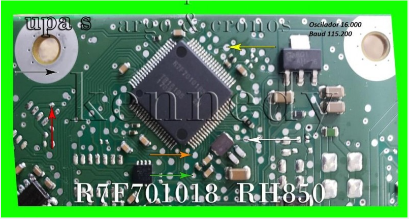

Boa tarde , alguem consegue me ajudar a remover crash 521826310, processador continental .
É possível realizar pelo UPA? Preciso do cabo 5nf?
Alguém tem a ligação de boot ?
IDEAL @wesleylessa SERIA VOCE COLOCAR UMA FOTO DA PLACA E UMA FOTO DA ETIQUETA DO AIRBAG-ECU, ai facilita minha vida. e preferenciamente deixar escrito o codigo do processador, assim preciso ficar adininhando o que pode ou não ter ai dentro desse modulo.
EU ACREDITO QUE POSSA SER UM R7F, mas nao tenho certeza,
🔧 Boot UPA – Processador R7F701018
Utilize o boot visual abaixo para conexão correta no processador R7F701018 usando gravador UPA.
Certifique-se de seguir a correspondência correta dos fios com base nas cores do cabo MCU:
Ola! Gostaria de saber se conseguem o boot para esse modulo porem pra eu ffazer a leitura com a VVDI-PROG.
Ola!
estou com um modulo de Airbag de um fiat cronos 2023 para fazer reset de colisão, a placa é a mesma que esta aqui no clube na postagem acima.
mas preciso do boot para ler com a vvdi prog por favor.
NUMERO: 00521545140
RH850-R7F7O1O18
Ola segue em anexo
🔄 Conversor de Cabos UPA para VVDI
Abaixo está a tabela de conversão entre os cabos do gravador UPA e VVDI.
Use essa referência ao adaptar pinagens entre os dois dispositivos.
COR (UPA)
PINO (UPA)
SIGLA (UPA)
COR (VVDI)
SIGLA (VVDI)
MARROM
AMARELO
TDO
MARROM
TXD / TCK
LARANJA
RDI
LARANJA
RXD
ROXO
PRETO
VSS / GND
PRETO
VSS / GND
AZUL
6
BKGD / PD3
VERDE
TDO / FLMD1
VERDE
7
AMARELO
BRANCO
PD4 / AN4
AZUL
FLMD0 / TMS
VERMELHO
VDD+
VERMELHO
VCC
