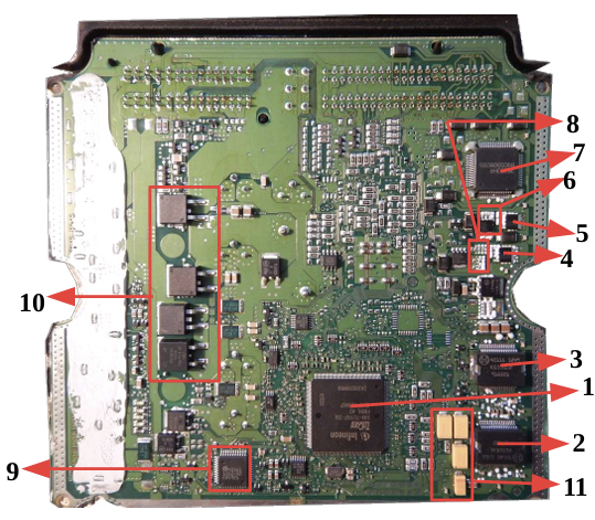

2️⃣ Face 1 – Placa Frontal (Imagem 1)
Componentes e Funções:
  1. Transformador – Responsável por isolar e transferir energia para circuitos de potência, principalmente do setor de injetores.
  2. Drive de controle dos injetores – Ativa os injetores eletrônicos, modulando a abertura e o tempo de injeção para cada cilindro.
  3. Diodo de proteção (cilindros 1, 2 e 3) – Protege o circuito contra picos de tensão reversa vindos dos injetores.
  4. Transistor de isolamento de alta tensão (cilindros 1 a 6) – Garante a separação elétrica e a comutação segura da alta tensão para os injetores.
  5. Resistor de detecção de injeção (cilindros 1, 2 e 3) – Faz a leitura do retorno de corrente para monitorar funcionamento do injetor.
  6. Circuito de retorno dos injetores (cilindros 1 a 6) – Canaliza e mede o retorno de combustível e pulsos elétricos.
  7. Resistor de detecção de injeção (cilindros 4, 5 e 6) – Mesmo princípio do item 5, mas para o segundo grupo de cilindros.
  8. Sensor de pressão atmosférica – Mede a pressão do ar ambiente para correção da injeção.
  9. Circuito de controle da linha K – Comunicação serial usada em diagnósticos.
  10. Circuito de sinal de velocidade – Recebe informações de sensores de rotação/velocidade.
  11. Diodo de proteção – Protege contra sobretensões gerais da placa.
Dica Visual no Vídeo:
Mostre o caminho da alimentação desde o conector até o drive dos injetores, passando pelos diodos de proteção e transformador.

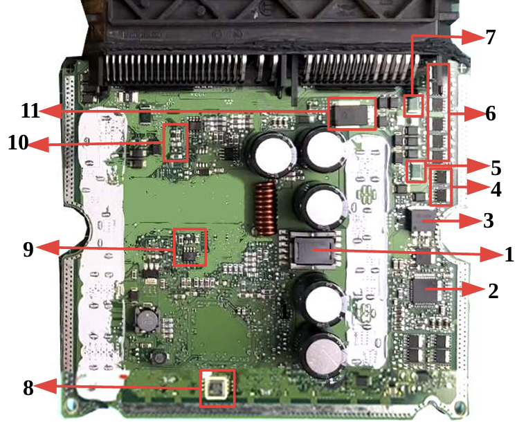

3️⃣ Face 2 – Placa Traseira
  1. Processador Infineon Tricore SAK-TC1767-256 – Unidade de processamento central da ECU; executa o software de gerenciamento do motor e sistemas auxiliares.
  2. Drive Regulador de Tensão Principal (Bosch 48023) – Gera as tensões reguladas para todo o sistema, alimentando processador e periféricos.
  3. Drive Regulador de Tensão Secundário (40111) – Fornece tensão para setores específicos, como sensores de precisão e circuitos de medição.
  4. Fonte de alimentação da unidade de medição – Mantém alimentação estável para sensores de pressão e temperatura.
  5. Drive do relé de aquecimento do tanque de Arla – Controla o aquecimento do tanque para manter o Arla em temperatura ideal.
  6. Drive do Relé Principal – Ativa a alimentação geral da ECU.
  7. Chip SMD Bosch 8905506095 – Circuito dedicado para controle de acionamentos de alta precisão.
  8. Drive de alimentação do motor da bomba de Arla – Gerencia a bomba de dosagem do Arla.
  9. C.I. de controle do sistema de Arla (40161) – Processa dados e comanda válvulas e bombas do sistema SCR.
  10. Transistores do sistema de ignição – Controlam sinais de alta corrente/alta tensão para ignição (em aplicações específicas).
  11. Conjunto de capacitores de Tântalo – Filtragem e estabilização das tensões internas.
4️⃣ Defeitos Comuns
  • Queima de drives dos injetores por curto-circuito no chicote ou no próprio injetor.
  • Falha no regulador Bosch 48023 causando ausência total de alimentação.
  • Oxidação nos terminais do processador por infiltração de umidade.
  • Falha nos drivers de Arla impedindo o funcionamento do sistema SCR e gerando códigos de falha de emissões.
5️⃣ Dicas de Diagnóstico
  • Antes de substituir o drive, sempre medir resistência dos injetores.
  • Verificar alimentação e terra nos reguladores.
  • Testar comunicação na linha K e CAN antes de acusar processador.
  • Monitorar consumo de corrente do circuito de Arla para detectar sobrecarga.
