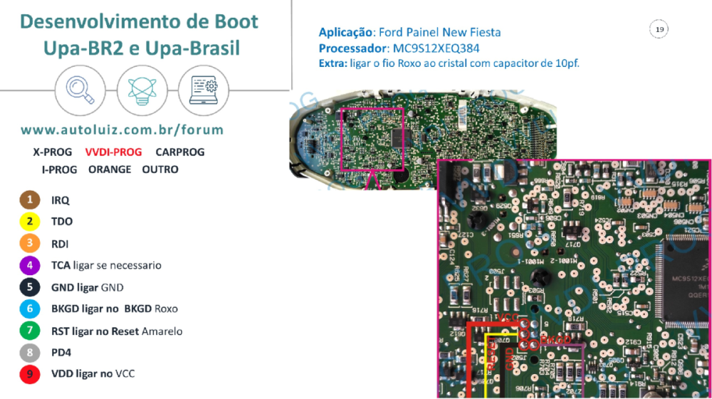

PAINEL - FORD - VISTEON - NEW FIESTA - MC9S12XEQ384
Ola segue em anexo

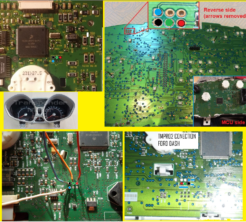

🔄 Conversor de Cabos UPA para VVDI
Abaixo está a tabela de conversão entre os cabos do gravador UPA e VVDI.
Use essa referência ao adaptar pinagens entre os dois dispositivos.
COR (UPA)
PINO (UPA)
SIGLA (UPA)
COR (VVDI)
SIGLA (VVDI)
MARROM
AMARELO
TDO
MARROM
TXD / TCK
LARANJA
RDI
LARANJA
RXD
ROXO
PRETO
VSS / GND
PRETO
VSS / GND
AZUL
6
BKGD / PD3
VERDE
TDO / FLMD1
VERDE
7
AMARELO
BRANCO
PD4 / AN4
AZUL
FLMD0 / TMS
VERMELHO
VDD+
VERMELHO
VCC
