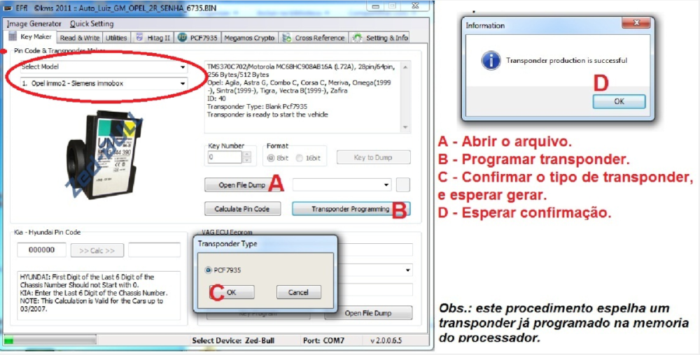

GM CHEVROLET - OPEL 2 - TMS370
Utilizar: Adaptador para TMS-370
MaskSet:
Aplicação: Linha GM apartir de 1997, SIEMENS OPEL 2
Processador: TMS 370Cx02
Observações: Alem de senha encontramos o chassis também.
Leitura de senha: Observe a tabela.
Reset: Para deixar virgem utilize o arquivo AutoLuiz_GM2_VIRGEM_UPA.BIN
Se necessitar de um arquivo Backup utilize Auto_Luiz_GM_OPEL2_TMS370_8786_EEPROM.BIN
Selecione: TMS370Cx02, Eeprom
OPEL2_RESETADO.bin Auto_Luiz_GM_OPEL2_TMS370_7431.BIN Auto_Luiz_GM_OPEL2_TMS370_9102.bin Auto_Luiz_GM_OPEL2_TMS370_8786_ALL_MEMORY.BIN Auto_Luiz_GM_OPEL2_TMS370_8786_EEPROM.BIN

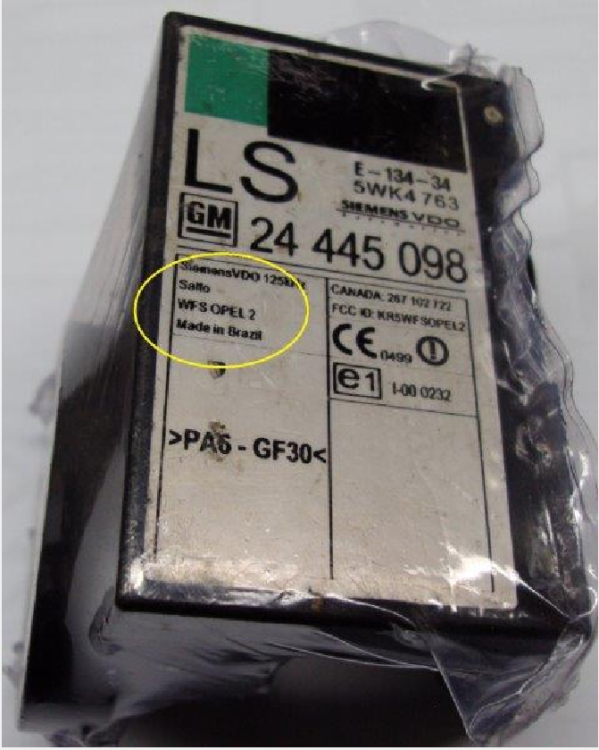

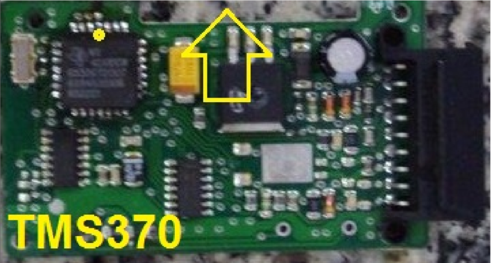

Olá Antonio,
A postagem que você realizou foi redirecionada para o tópico correto. Ela pertence à categoria Opel 1 e utiliza o processador TMS 370Cx02.
➡️ Para realizar a leitura, é necessário remover o processador e colocá-lo no adaptador. Isso funciona tanto para o UPA S quanto para o VVDI.
Estou anexando uma foto como exemplo para facilitar a identificação.
