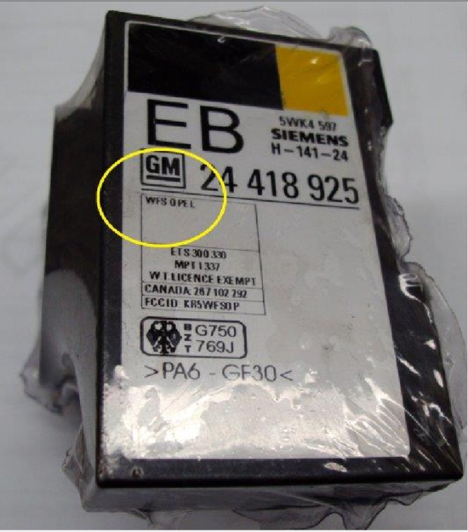

GM CHEVROLET - CODE OPEL 1

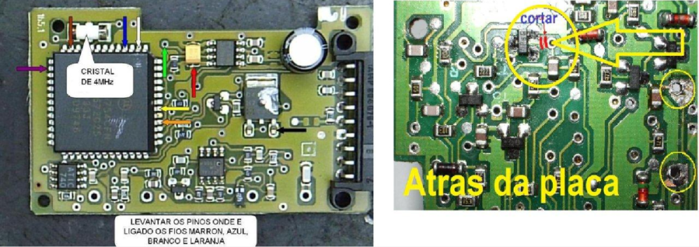

Utilizar: Adaptador para MC68HC05, ou conexão com cabo in-circuit Padrão Europeu
MaskSet:
Aplicação: Linha GM apartir de 1996, SIEMENS OPEL
Processador: MOTOROLA MC68HC05B16
Observações: Opção 01: Ao utilizar o cabo in-circuit Padrão Europeu levantar os pinos onde é ligado os fios: BRANCO, MARRON, AZUL e LARANJA.
Opção 02: Ao utilizar o cabo in-circuit Padrão Europeu levantar o pino onde é ligado o fio AZUL e cortar a trilha atrás da placa.
Leitura de senha: Observe a tabela.
Reset: Para deixar virgem utilize o arquivo AutoLuiz_GM1_VIRGEM_UPA.BIN
Se necessitar de um arquivo Backup utilize GM_OPEL1_68HC05B6_Code_9424.BIN
Selecione: MC68HC05B16, oscilador em 4000 KHZ, Eeprom
