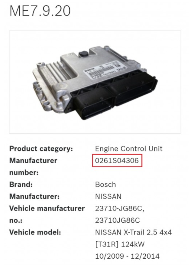

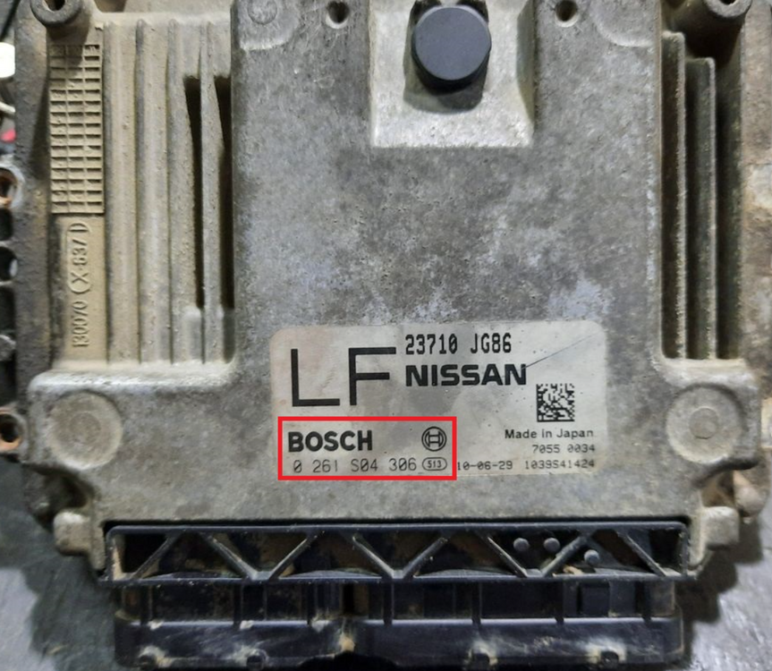

Usando o número 0 261 S04 326 da Bosch, usando o site da bosch-repair-service.com, determinamos que tínhamos uma ECU Bosch ME7.9.20 ...

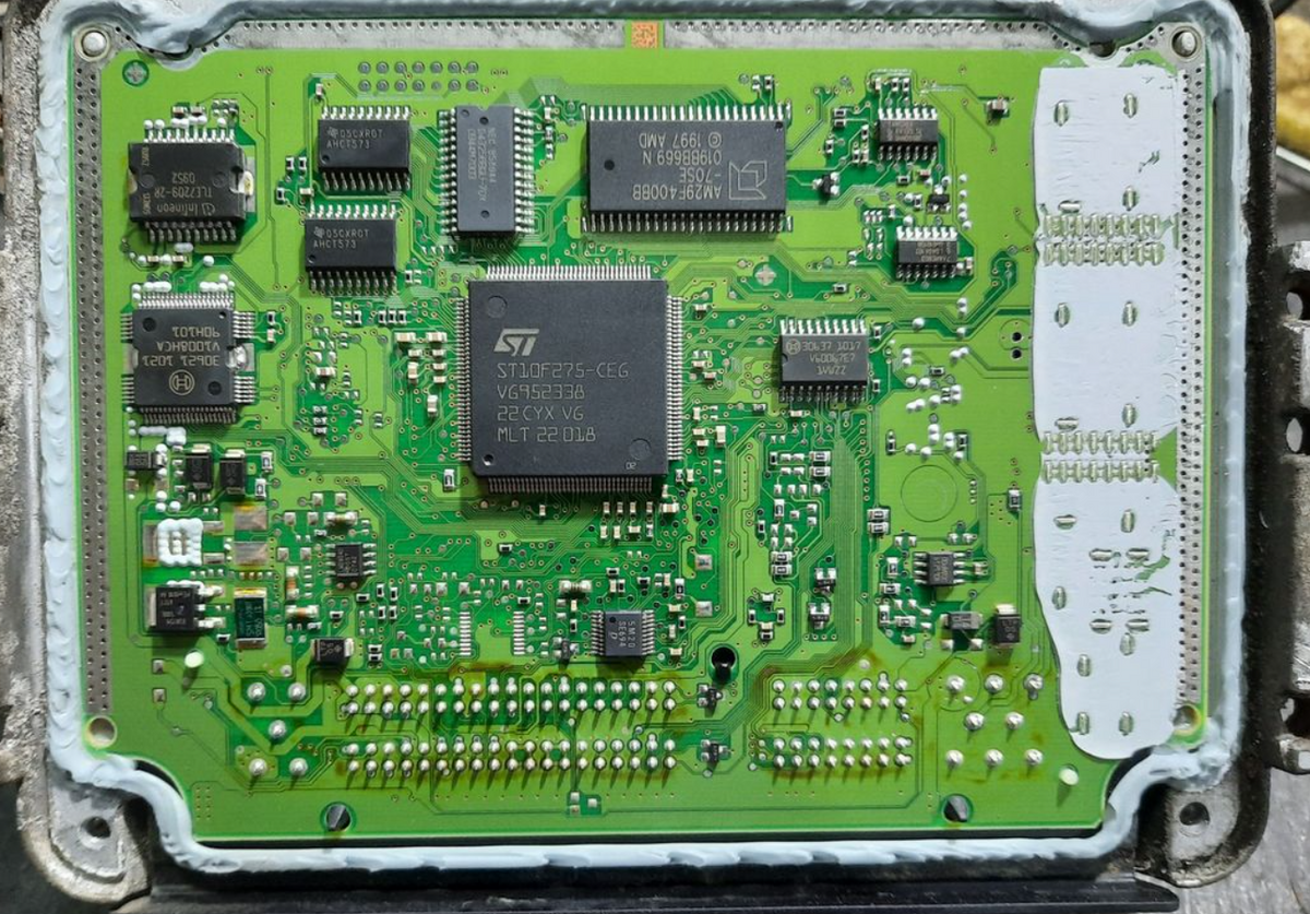

Dentro da unidade, quando removemos a tampa traseira, vimos um microcontrolador ST10F275 e uma AM29F400BB de memória flash externa e uma soic a soic voce pode ler com UPA-S VVDIProg ou outros leitores de soic.

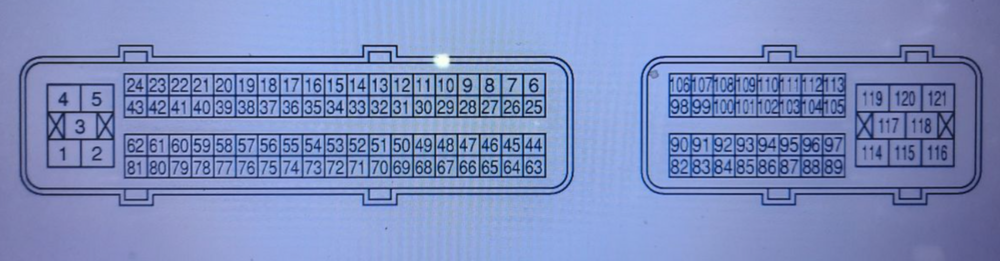

Temos um combiloader, o módulo BSL mode ST10F27x também, geralmente está entre os "livres". Portanto, abra a Ajuda e veja como o bootloader está conectado à unidade de controle.

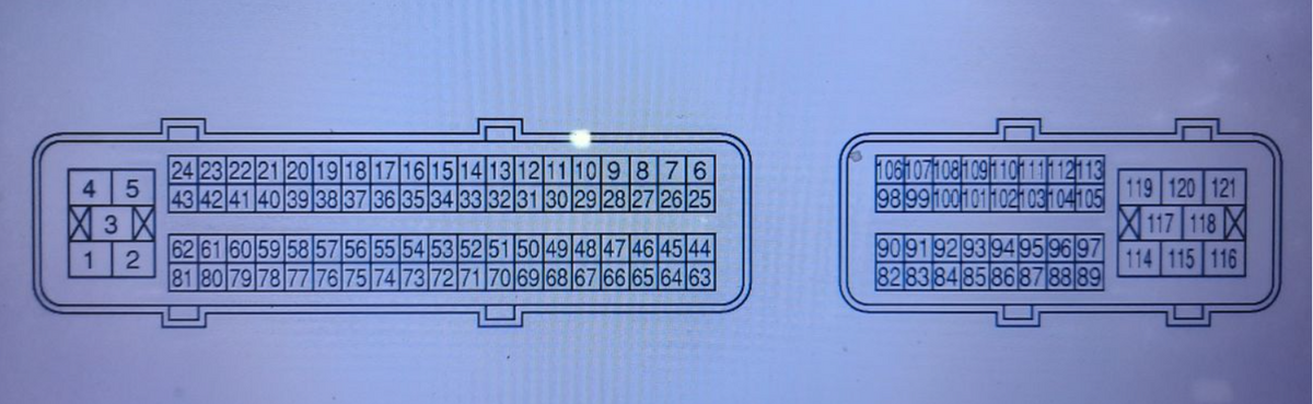

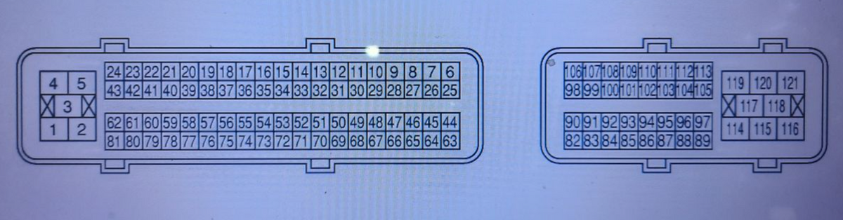

É ruim que a ajuda do bootloader não mostre os conectores da ECU, não é muito prático de usar - resolvemos essa situação com um manual de serviço do carro.

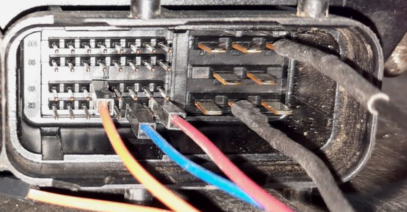

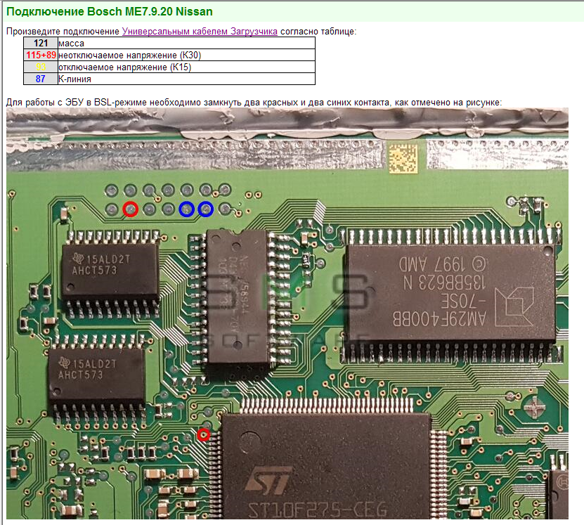

Em seguida, faça tudo conforme descrito nas instruções ... Conecte o cabo universal Combiloader ...

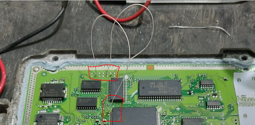

Solde dois jumpers na placa e conecte-os à fonte de energia.

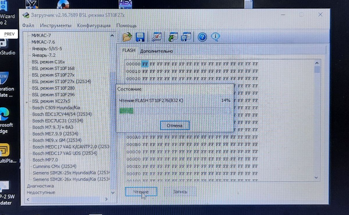

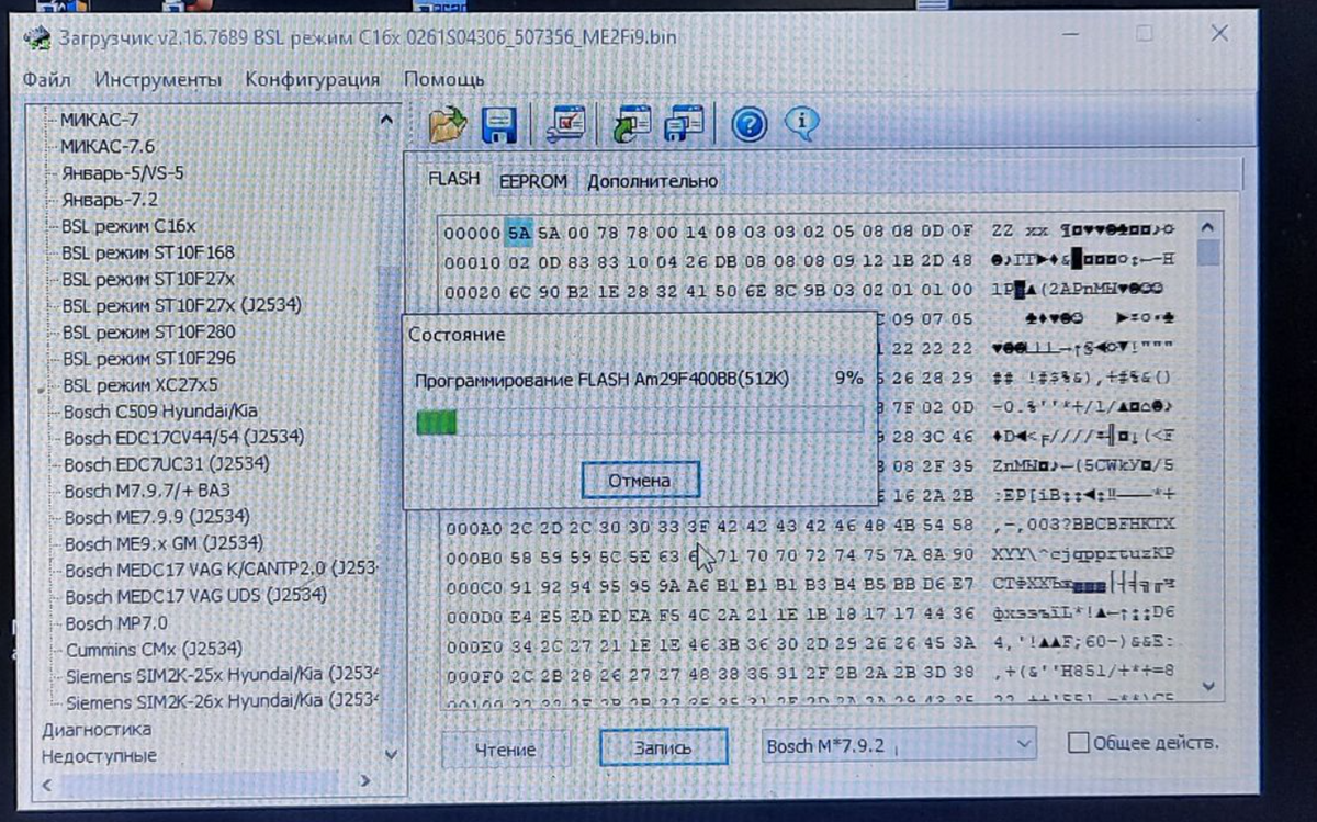

Ao ler/escrever o firmware, usando o Combiloader, um recurso ficou claro ...

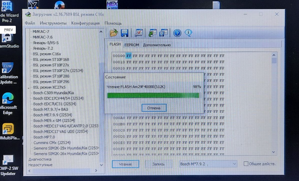

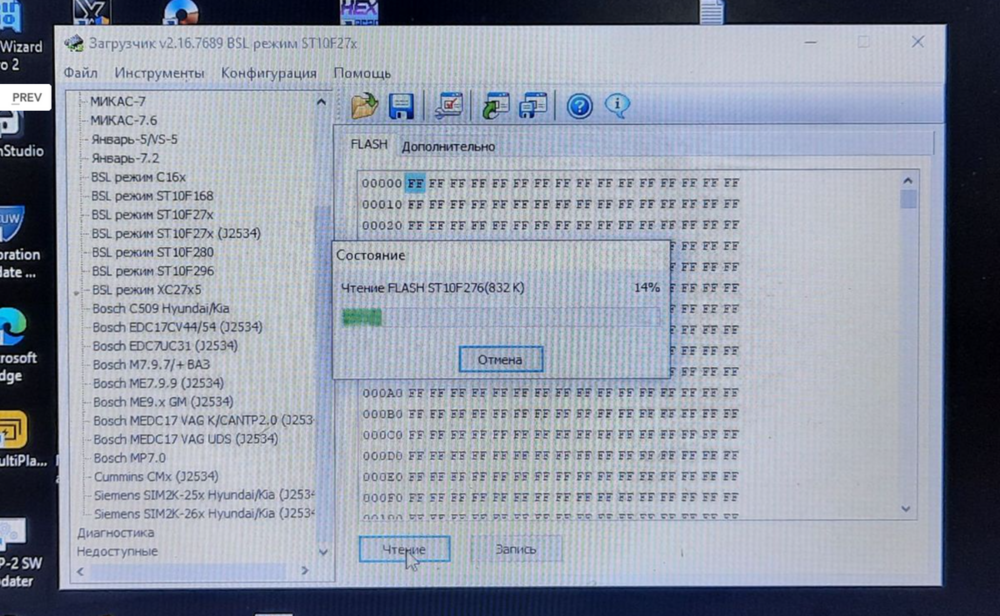

Se escolhermos o módulo universal BSL-mode ST10F27x, ao final do processo receberemos um arquivo de 832 KB – aparentemente esse é o conteúdo da memória interna do microcontrolador e não o que precisamos.
Se você escolher o módulo C16x em modo BSL, então o conteúdo da memória FLASH externa será lido e o arquivo resultante terá um tamanho de 512 KB – essas são as calibrações.

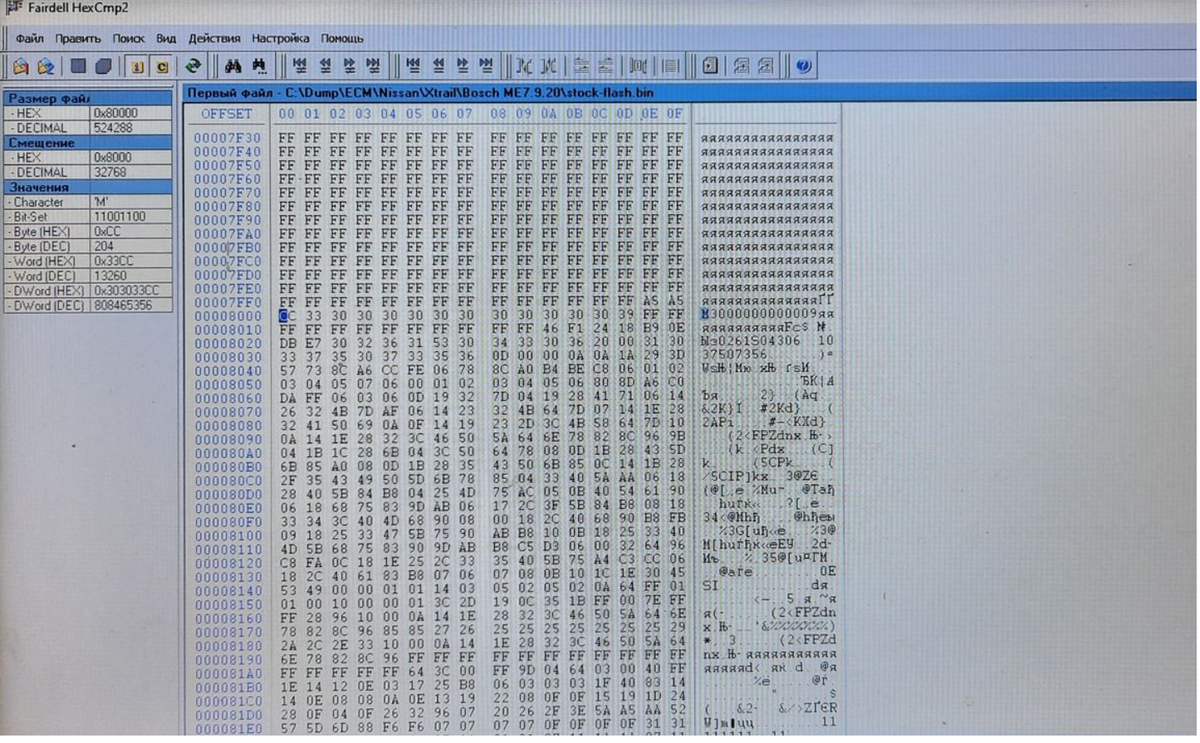

Identifique o firmware lido (os endereços dos identificadores na foto acima) e use esses identificadores para comprar um firmware modificado ou entrar em contato com um calibrador. O processo de escrita é semelhante ao processo de leitura...
