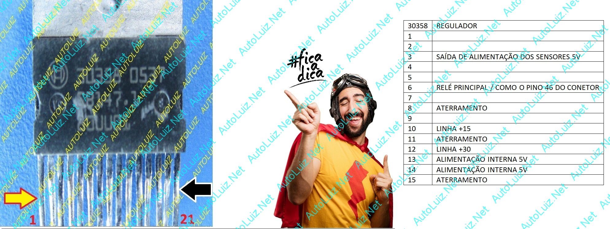

Dica para Reparo: Refazer soldas
Reparo em SP: Foi mencionado que há um local em São Paulo, Magrovel, que repara esse módulo por R$1500,00 com garantia de um ano.
Cuidado ao Abrir: Ao abrir o módulo, é necessário ter muito cuidado, pois ele é híbrido e possui fios prateados e banhados a ouro que podem se romper facilmente.
Refazer Soldas: Refazer as soldas dos fios prateados por fios de cobre pode resolver o problema, mas é um serviço delicado.
