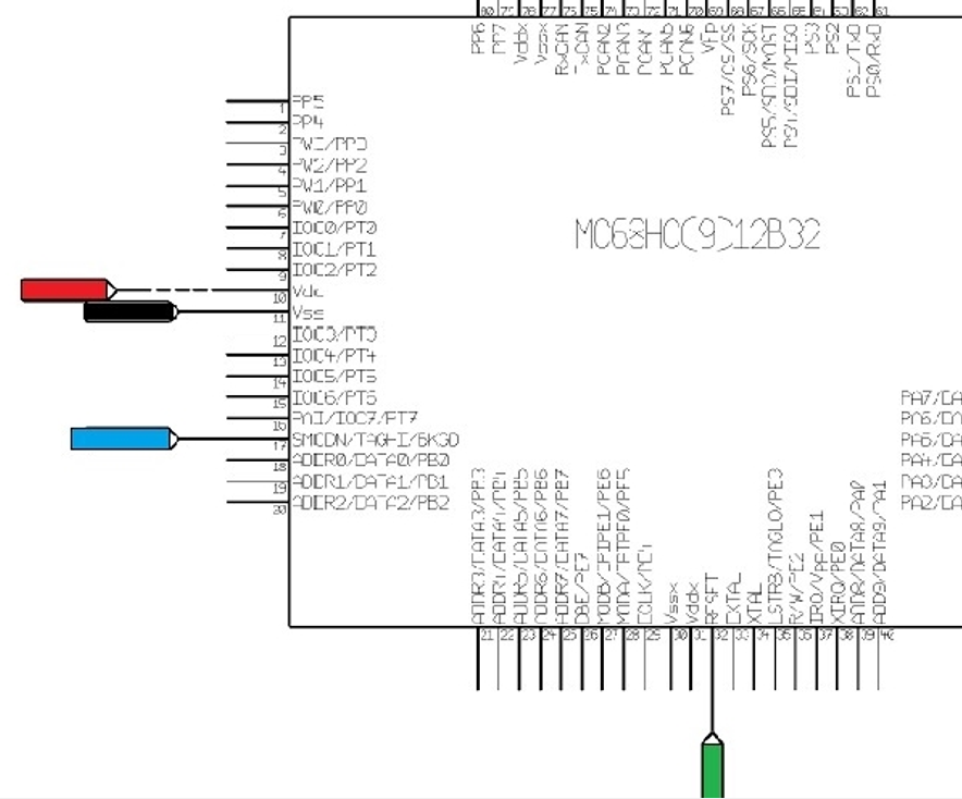

Postado 8 de Agosto 2025 8 de Agosto Autor 🔧 Boot UPA – Processador MC68HC912B32 CitarUtilize o boot visual abaixo para conexão correta no processador MC68HC912B32 usando gravador UPA.Certifique-se de seguir a correspondência correta dos fios com base nas cores do cabo MCU:
