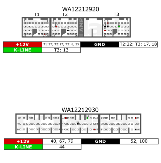

Segue Pinout para Central INJEÇÃO - WA12212920/WA12212930.
UNISIA JECS
