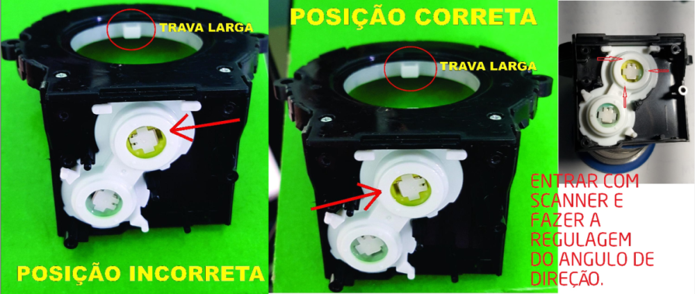

Problema Inicial: Após a troca da cinta de comunicação da buzina e airbag, a luz de controle de estabilidade acendeu, indicando erro de ajuste em 0º do ângulo de direção1.
Procedimento de Solução:
Reset da Caixinha: Necessário para restabelecer o sistema2.
Ajuste com Scanner: Utilização de scanner (ex: SUN 5500) para ajustar o ângulo de direção, seguindo os passos do equipamento e desconectando a bateria por alguns segundos3.

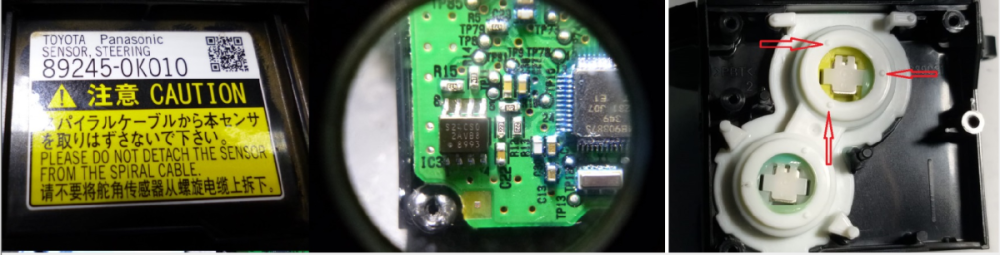

Falha no Equipamento: Alguns equipamentos, como o Rasther III, não conseguem realizar o procedimento.
Leitura Correta da Memória: A memória deve ser lida corretamente (ex: 24c02 em 8 bits)4.
