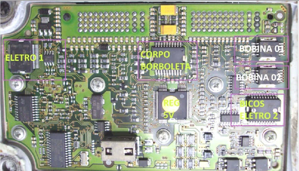

📍 IDENTIFICAÇÃO DE COMPONENTES
Setor da ECU
CORPO BORBOLETA
Controle do atuador eletrônico do corpo (ETFA)
REGULADOR 5V
Alimentação dos sensores TPS, MAP, ECT, etc.
BOBINA 01 / 02
Drivers das centelhas
BICOS / ELETRO 2
Driver dos 4 injetores
ELETRO 1
Acionamento de ventoinhas, relé da bomba, A/C

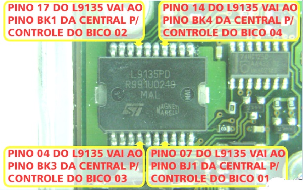

 Imagem 2: CI L9135 – Driver dos bicos injetores
  • Pino 07 → Controle do bico 01
  • Pino 17 → Controle do bico 02
  • Pino 04 → Controle do bico 03
  • Pino 14 → Controle do bico 04
 Os pinos vão direto aos terminais BK1, BK3, BK4 e BJ1 da central, respectivamente.

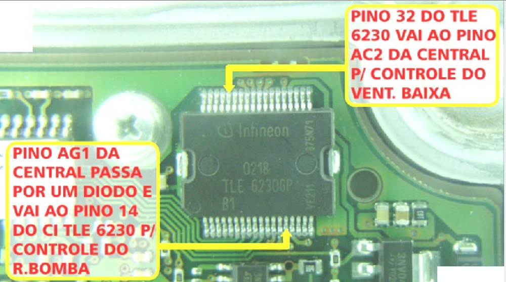

 Imagem 3: CI TLE6230 – Ventoinha e relé da bomba
  • Pino 32 → Vai para pino AC2 da ECU → Controle da ventoinha em baixa velocidade
  • Pino 14 → Vai para pino AG1 da ECU (através de um diodo) → Controle do relé da bomba

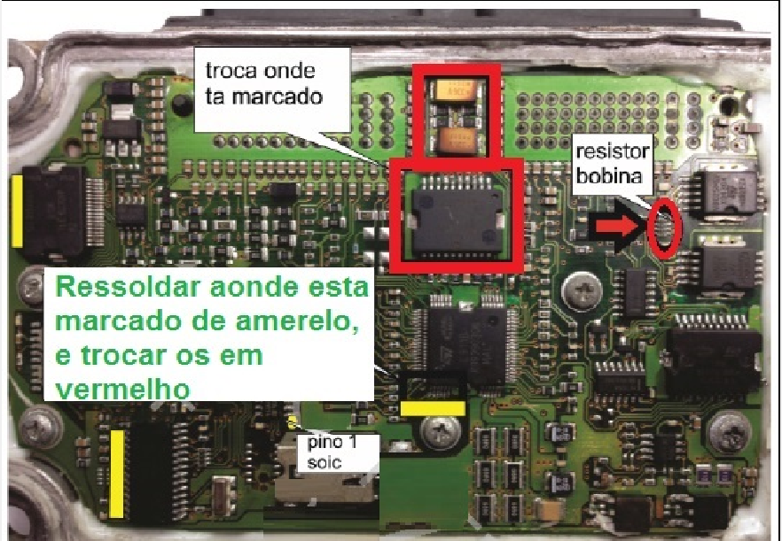

 Imagem 4: Correção de falha no CI da bobina
  • Realizar ressolda na área destacada em amarelo
  • Trocar resistores de bobina destacados em vermelho
  • Componente é o driver das bobinas, falha comum por trilha rompida ou resistor alterado

Motor sem centelha em 1 ou 2 cilindros
Driver de bobina queimado ou resistor alterado
Trocar CI e resistores conforme imagem

Ventoinha não liga ou liga direto
CI TLE6230 com defeito
Verificar pinos 32 (baixa) e 14 (bomba)

3. A ventoinha não liga de jeito nenhum.
O TLE6230 pode estar queimado. Teste o pino 32 e verifique continuidade com a saída do conector AC2.
4. A bomba não arma com a chave ligada.
Teste o circuito entre AG1, o diodo e o pino 14 do TLE6230. Falhas de trilha e diodo são frequentes.
5. Troquei o CI da bobina, mas o defeito persiste.
Verifique os resistores próximos. Alteração de valor ou queima completa causa falha mesmo com CI novo.
