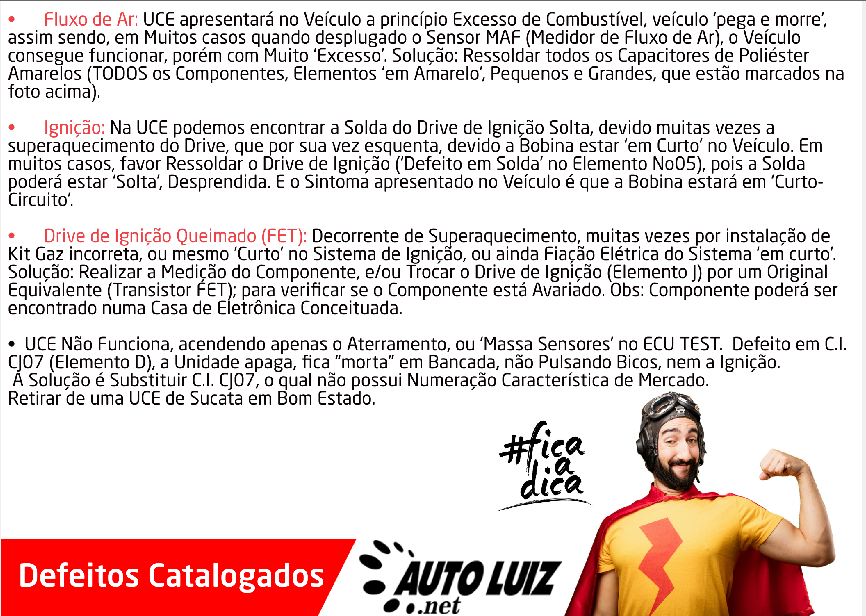

1. Fluxo de Ar – Excesso de Combustível
  • O carro “pega e morre”, ou fica extremamente rico.
  • Causa: Falha no sensor MAF ou no controle de fluxo.
  • Solução: Ressoldar todos os capacitores de poliéster amarelos (verificados visualmente nas marcações da placa), especialmente na linha T1 e T2 (auxiliares do fluxo).
  • Verifique o CI CJ07 (letra D) que comanda o sinal do fluxo.
2. Falha de Ignição
  • Sinais: sem centelha, bobina em curto ou não dispara.
  • Verificar:
    • Solda fria no BC547 (letra I);
    • Transistor de Disparo da Bobina – 2N3055PNP (letra Z);
    • Resistor W2 (240Ω) e o resistor verde W12, ligado à ignição.
  • Solução:
    • Ressolda ou troca dos componentes;
    • Trocar o drive de ignição (letra J) se queimado por FET Marelli G7.

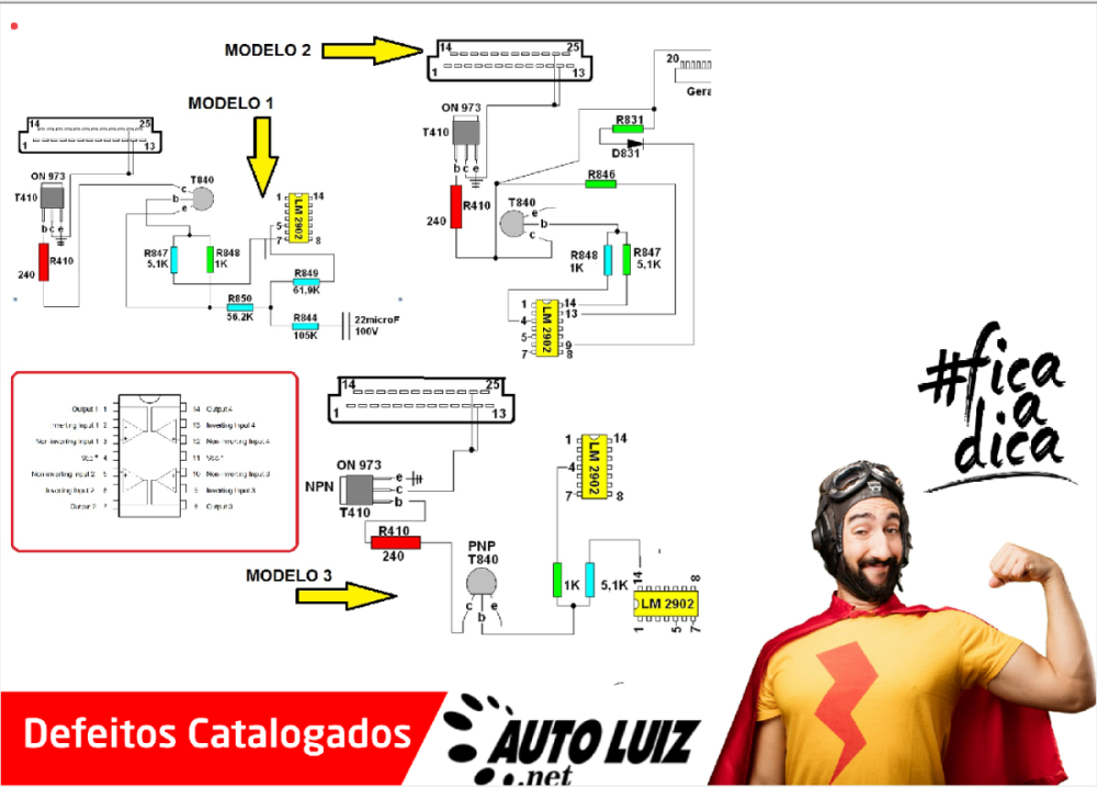

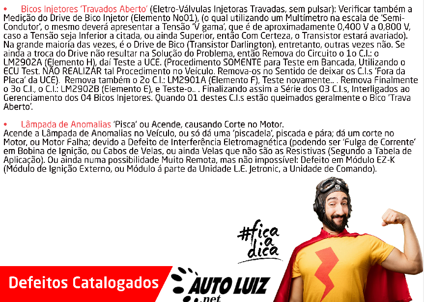

3. Bicos Travados Abertos
  • Sinais: bico injetor pulsando constantemente, motor afogado.
  • Verificar os CI’s LM2902N / LM2902A (letras F, G, H).
  • Testar tensão de Vgamma (0,4V a 0,8V);
  • Testar com multímetro em escala de semicondutor;
  • Caso falha persista:
    • Remover da placa e testar individualmente os três LM290x;
    • Substituição por LM2902N padrão comercial.
4. ECU Morta – Sem Pulso, Sem Bico, Sem Ignição
  • Verificar o CI CJ07 (letra D);
  • ECU pode estar “apagada” e sem resposta mesmo com alimentação correta;
  • Substituir o CI CJ07 por outro retirado de uma sucata em bom estado.
5. Lâmpada de Anomalia
  • Sintoma: Pisca, acende ou causa corte do motor;
  • Pode ser causada por fuga de corrente da bobina ou velas;
  • Também pode haver falha no módulo EZ-K (ignição).

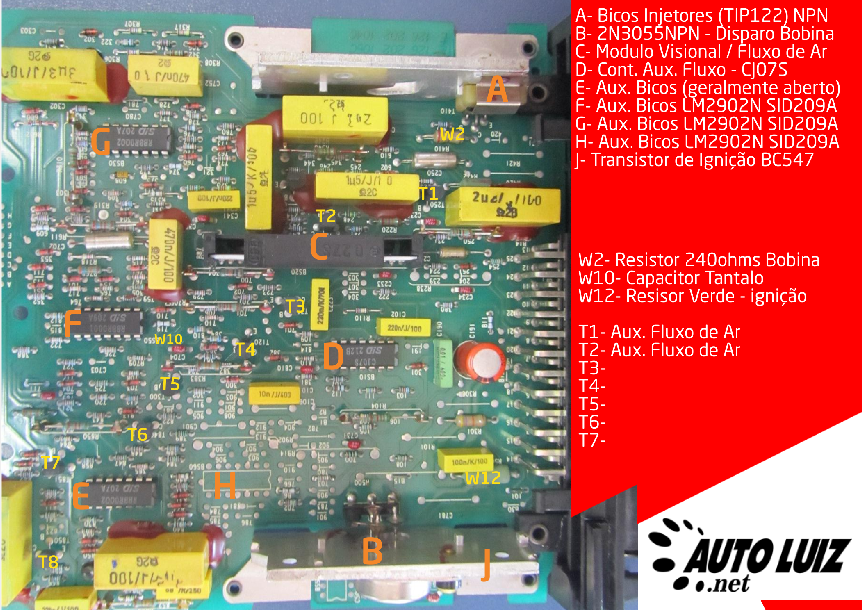

🛠️ DETALHES DE COMPONENTES
Letra
Componente
A
TIP122 NPN
Bico injetor
B
2N3055PNP
Disparo bobina
C
Módulo de fluxo (visual)
Entrada de fluxo de ar
D
CJ07
Controle de fluxo
E
LM2902B
Bicos
F
LM2901A
Bicos
G
LM2902N
Bicos
H
LM2902A
Bicos
I
BC547
Transistor de ignição
J
FET Marelli
Drive de ignição
W2
240Ω
Resistor bobina
W10
Capacitor Tântalo
Estabilização
W12
Resistor Verde
Pulso ignição
