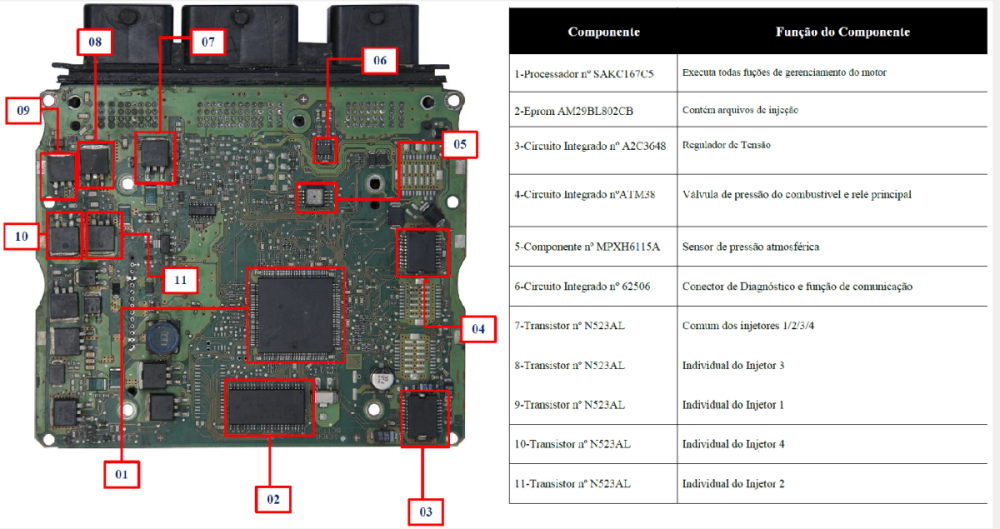

A ECU SID804 apresenta arquitetura dividida em:
  • Módulo de potência (lado com bobinas e capacitores grandes) – responsável por fornecer energia de alta tensão e acionar injetores piezo.
  • Módulo lógico (lado com processador e CI’s de controle) – gerencia sinais, comunicação e processamento.
2. Componentes e Funções (Placa Lógica – Lado Frontal)
Componente
01
Processador SAKC167CS
Executa as funções de gerenciamento do motor, cálculos de injeção, controle de turbo, EGR, etc.
02
EPROM AM29BL802CB
Memória de dados e mapas de injeção; contém parâmetros calibrados.
03
CI A2C36468
Regulador de tensão principal, converte 24V para 5V e alimenta os circuitos lógicos.
04
CI AM38
Controle da válvula de pressão do combustível e relé principal.
05
MPXH6115A
Sensor de pressão atmosférica integrado à ECU, usado para correção de injeção e diagnóstico.
06
CI 62506
Interface do conector de diagnóstico e comunicação CAN/K-Line.
07
Transistor N° N523AL
Comum aos injetores 1/2/3/4.
08
Driver individual do injetor 3.
09
Driver individual do injetor 1.
10
Driver individual do injetor 4.
11
Driver individual do injetor 2.

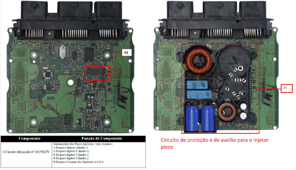

3. Módulo de Potência – Lado Traseiro
01
Circuito de proteção e auxílio para injetores piezoelétricos – responsável por elevar tensão e manter a energia durante o tempo de disparo.
015
CI 0693N2W – Gerenciador dos piezo injetores, com pinos dedicados a cada cilindro:
1- Cilindro 1
2- Cilindro 4
3- Cilindro 3
4- Cilindro 2
9- Comum 1/2/3/4.

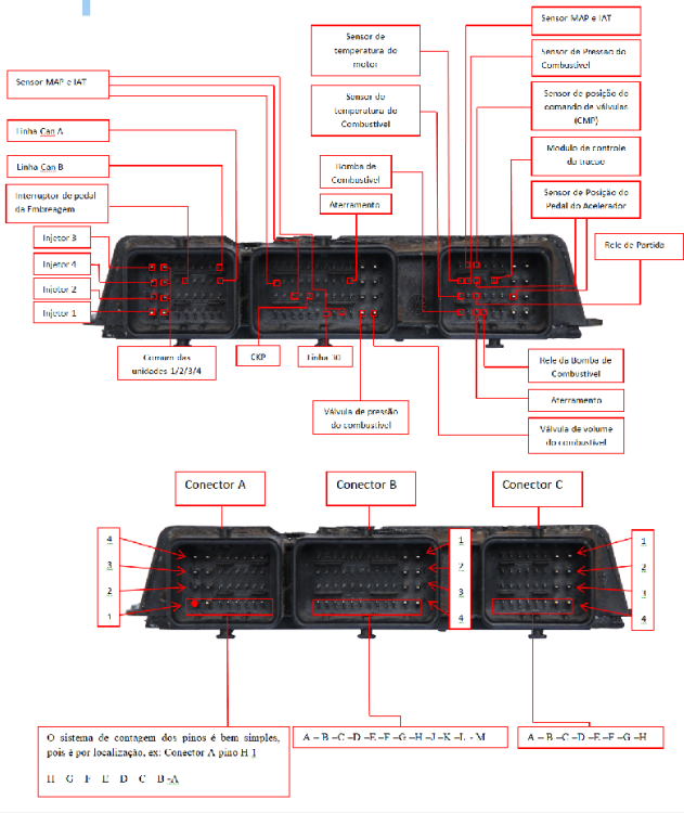

4. Pinagem e Interfaces (Conectores A, B e C)
  • Conector A:
    • Sensor MAP e IAT
    • Linha CAN A
    • Interruptor do pedal da embreagem
    • Injetores (1, 2, 3, 4)
    • Comum das unidades 1/2/3/4
    • CKP (sensor de rotação)
    • Alimentação Linha 30
    • Válvula de pressão do combustível
  • Conector B:
    • Sensores de temperatura do motor e do combustível
    • Bomba de combustível
    • Aterramento
    • Relé da bomba de combustível
    • Válvula de volume do combustível
  • Conector C:
    • Sensor de pressão do combustível
    • Sensor de posição do comando de válvulas (CMP)
    • Módulo de controle de tração
    • Sensor do pedal do acelerador
    • Relé de partida
