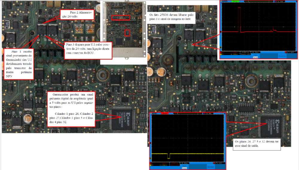

2️⃣ Unidades Injetoras – Controle Individual
Conforme o mapeamento de conexões fornecidoMercedes_PLD_OM906 UNID…:
Unidade Injetora
Pino de Controle no Gerenciador
Alimentação
Pino de Sinal (Conector 1)
UI 1
7
24V
54
UI 2
24V
47
UI 3
24V
53
UI 4
16
24V
38
UI 5
13
24V
45
UI 6
14
24V
44

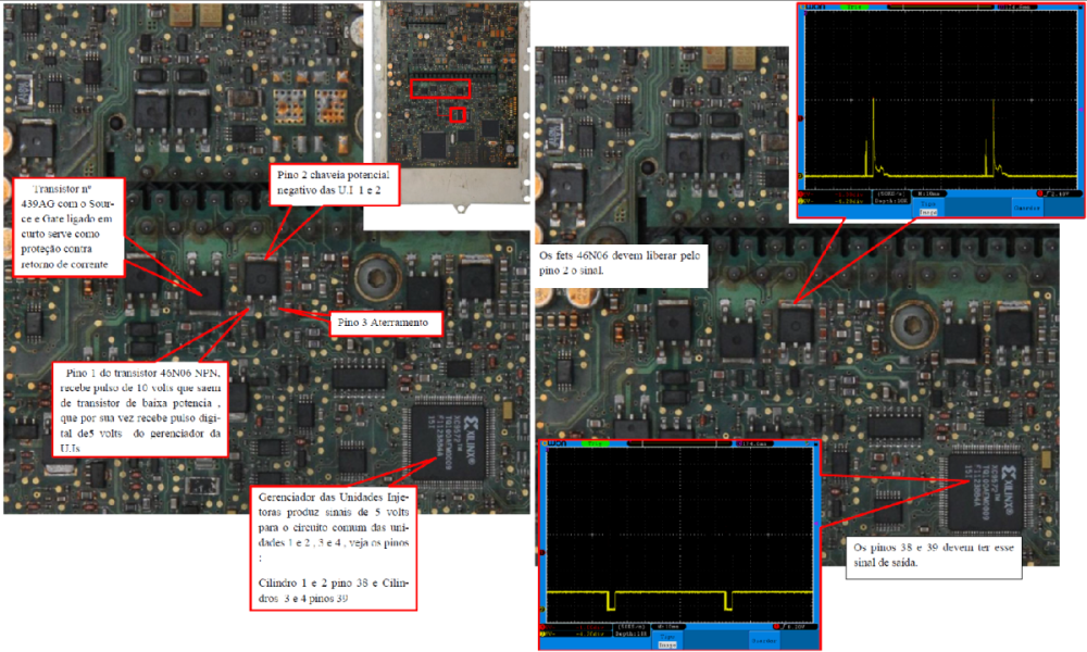

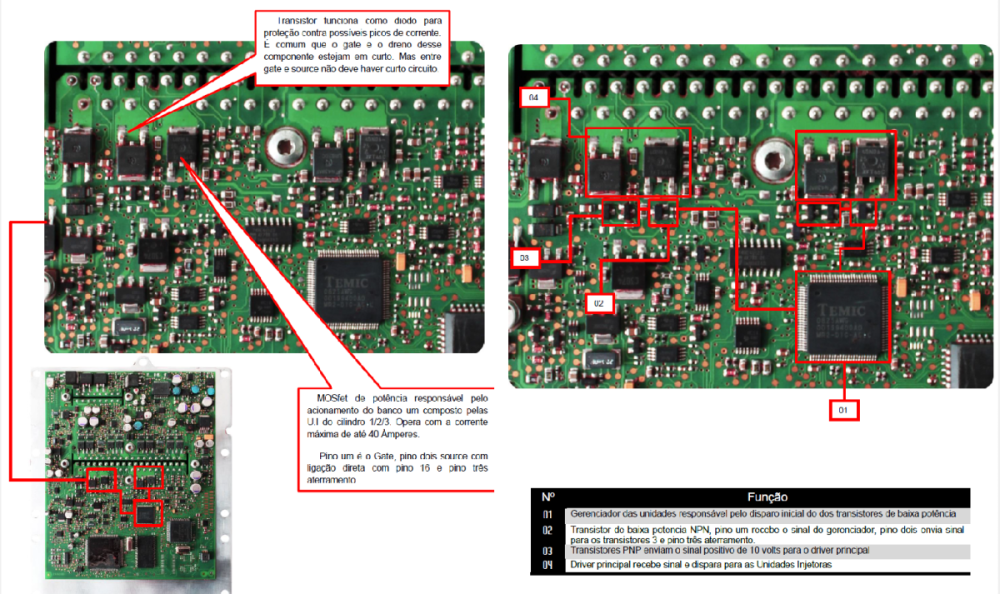

Cada unidade é acionada por um MOSFET de potência (LR2705) controlado diretamente pelo Gerenciador das Unidades, que recebe comando lógico do processador principal.

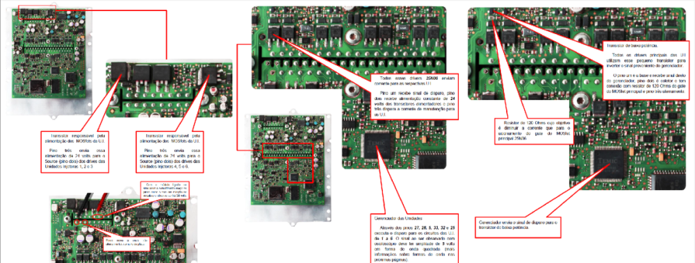

3️⃣ Circuito Comum das Unidades
O sistema é dividido em dois conjuntos:
  • Comum 1/2/3 → BYW51 + SUB60N06
    • Pino 28 do Gerenciador → SUB60N06 (aterramento e chaveamento do comum).
  • Comum 4/5/6 → BYW51 + NTB60N06G
    • Pino 18 do Gerenciador → NTB60N06G.
Função: fornecer o retorno negativo chaveado para todos os injetores, controlando o momento exato da injeção.
4️⃣ Proteção e Monitoramento
  • Diodos BYW51 → Proteção contra retorno de corrente.
  • MOSFETs SUB60N06 / NTB60N06G → Comutação de alta corrente, dissipadores conectados para controle térmico.
  • Sensores internos → Monitoram sobrecorrente e sobretemperatura, evitando danos.

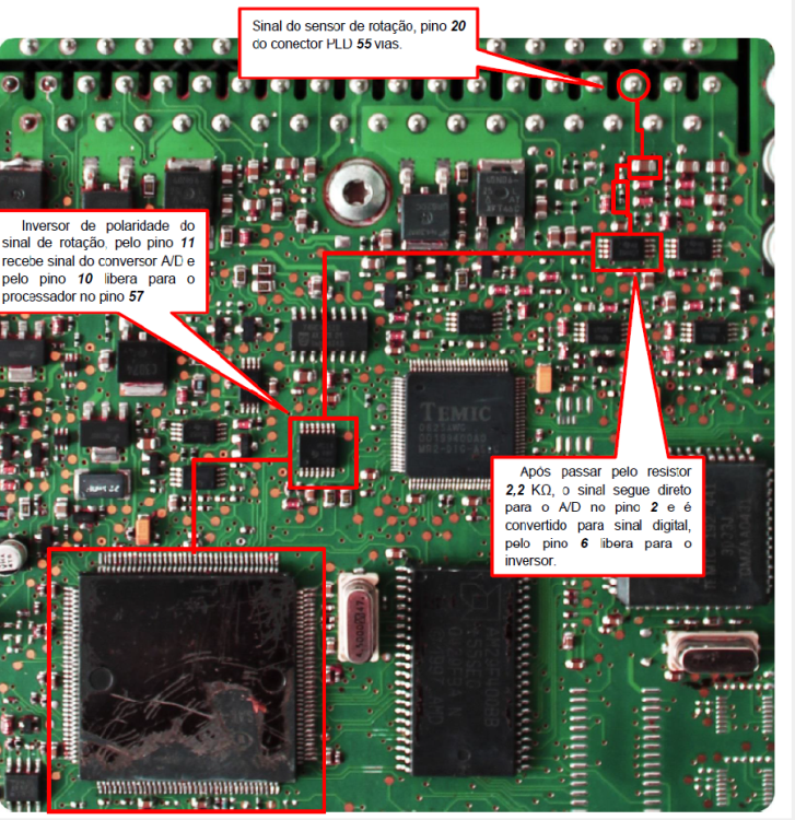

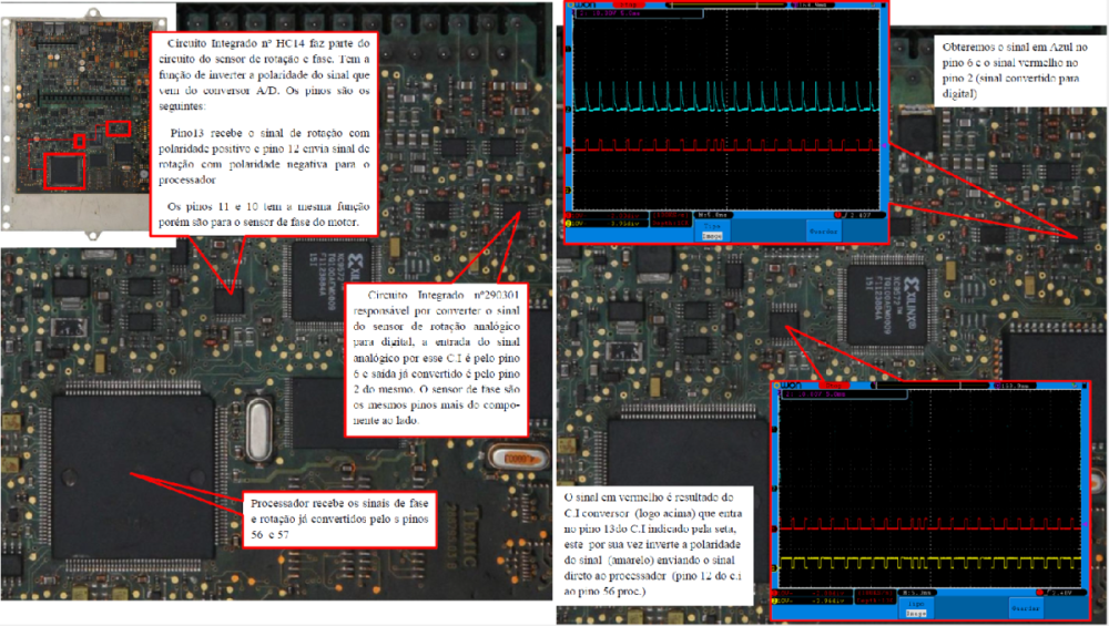

5️⃣ Sincronismo de Injeção
  • Sensores de Fase e Rotação:
    • Rotação → pino 19 do conector PLD (e pino 20 para redundância).
    • Fase → Sinal tratado por resistores de 2,2 kΩ e inversores de polaridade antes de chegar ao processador.
  • O processador central correlaciona fase + rotação para determinar o instante de disparo de cada UI.

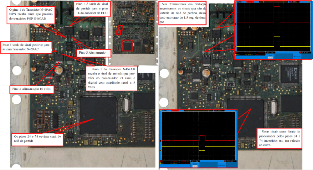

7️⃣ Controle de Partida
  • Processador libera sinais digitais nos pinos 24 e 74 para ativação do relé de partida.
  • Sinais são espelhados (duplicados) para redundância.

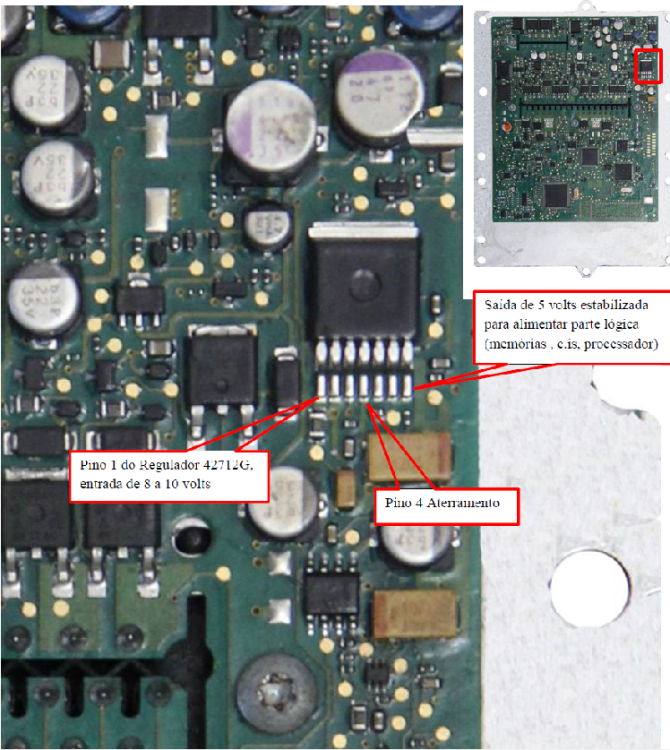

8️⃣ Circuito Comum aos Injetores – Diagnóstico
  • Pinos 38 e 39 devem apresentar forma de onda de 5 V de referência.
  • Falhas comuns:
    • MOSFET travado em curto → injetores ativos continuamente.
    • Sem pulso nos pinos 38/39 → possível defeito no gerenciador das unidades.

  5. Avaliar resposta do relé de partida.

📊 Tabela Resumo de Drivers e Funções
Nº
Componente
LR2705
MOSFET das UIs (1 a 6)
BYW51
SUB60N06
Comum das UIs 1/2/3
NTB60N06G
Comum das UIs 4/5/6
Driver CAN
Comunicação rede
6
Driver Linha K
Comunicação diagnóstica
7
Relé de Partida
Acionamento motor de arranque
Processador Central
Lógica de controle
Processador Auxiliar
Gerenciamento dedicado de injeção
