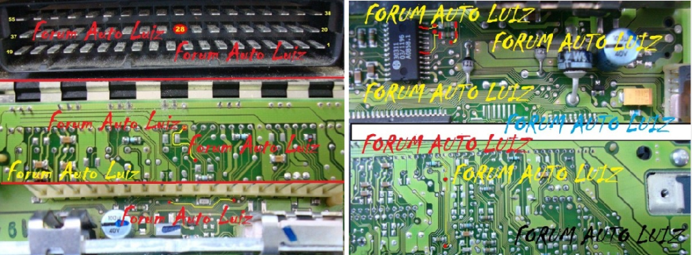

🧩 Componentes e Funções – Localização Visual
(Imagens: Frente e Verso da ECU ME1.5.4)
Letra
A
EPROM do imobilizador
D
EPROM de injeção
E
Regulador 5V (CI 30358)
F
Bicos injetores (30313 9824)
G
Atuador de marcha lenta
H/I
Bobina 1-4 / 2-3 (425691)
J
Ign. + bomba + EPC (Multidriver)
M
Eletros
N
Sonda / RPM / Temperatura
Q
Cristal e relógio de sistema
R
Processador principal

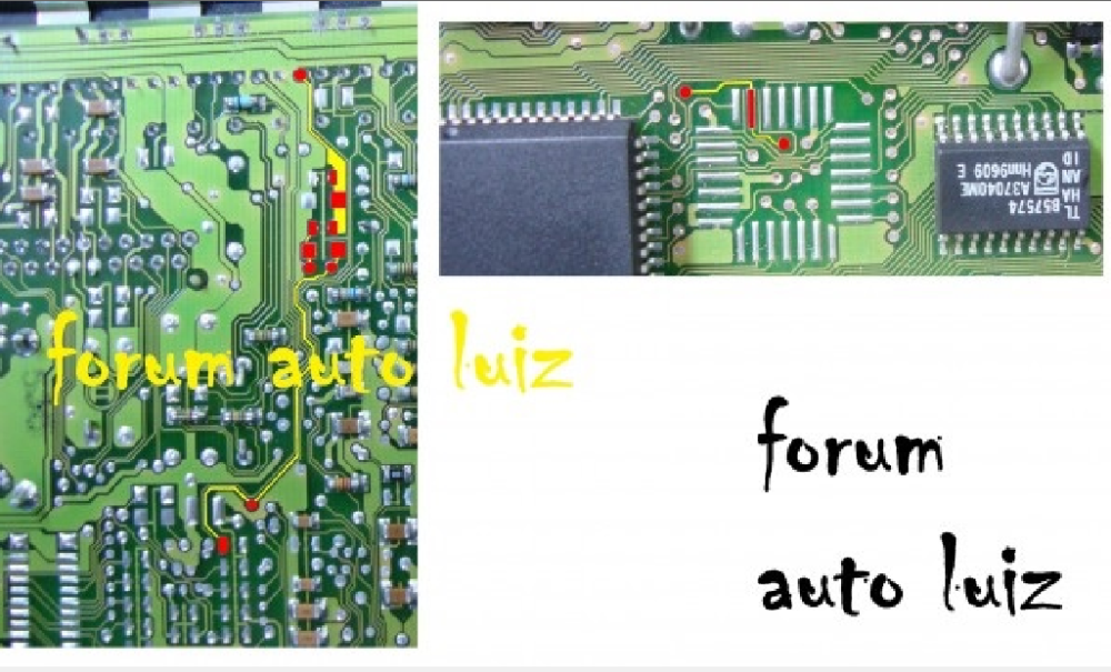

1. Sem funcionamento geral, mesmo com 5V
  • Verificar soquete da EPROM e solda do processador.
  • Capacitores SMD defeituosos (imagem com marcação em vermelho).
  • Regulador 5V (30358) pode fornecer tensão, mas estar instável.

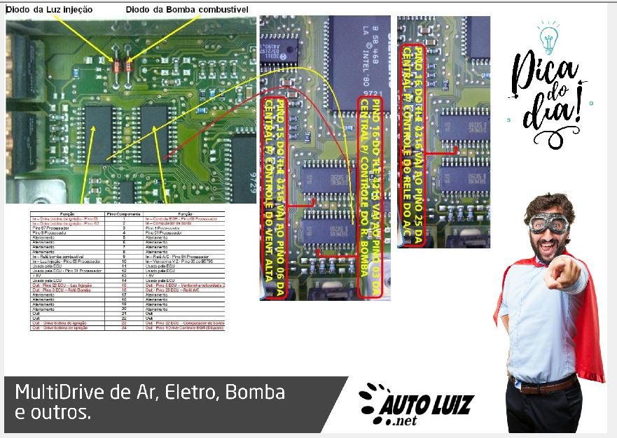

2. Relé da bomba não aciona
  • Verificar CI 4226 ou trilhas do drive RAM.
  • Inspecionar o circuito do multidriver (imagem com diodos indicados).

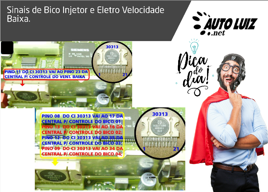

3. Bicos injetores não pulsam
  • Driver 30313 9824 pode estar queimado.
  • Medir nos pinos 08, 09, 11, 13 do CI — conforme mostrado na imagem:
    • Pino 08 → pino 17 da ECU → bico 01
    • Pino 13 → pino 16 da ECU → bico 02
    • Pino 21 → pino 35 da ECU → bico 03
    • Pino 09 → pino 34 da ECU → bico 04

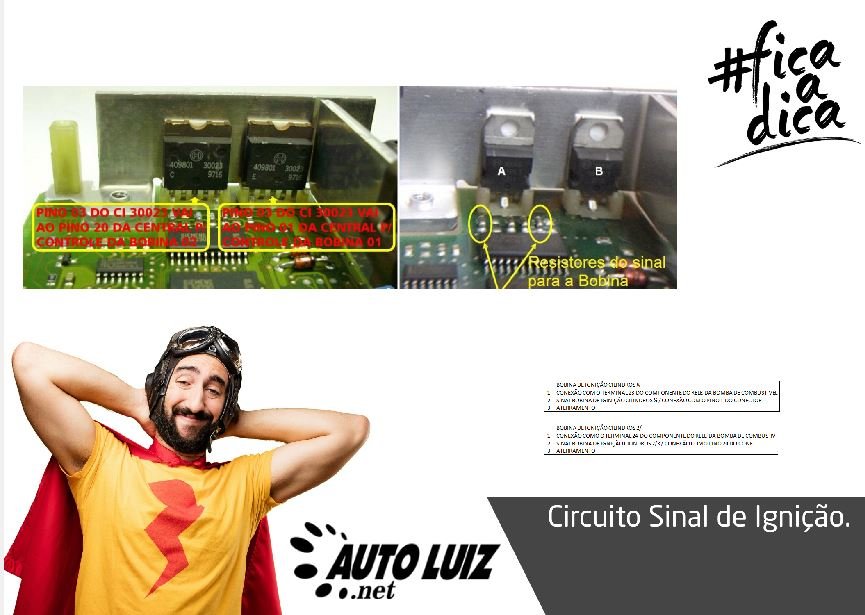

4. Sem centelha / ignição contínua (travada)
  • Driver da bobina (425691) costuma queimar por bobina em curto ou falha de aterramento.
  • Bobina pode "torrar" o CI e dissipador.

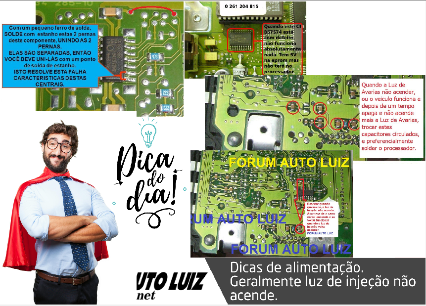

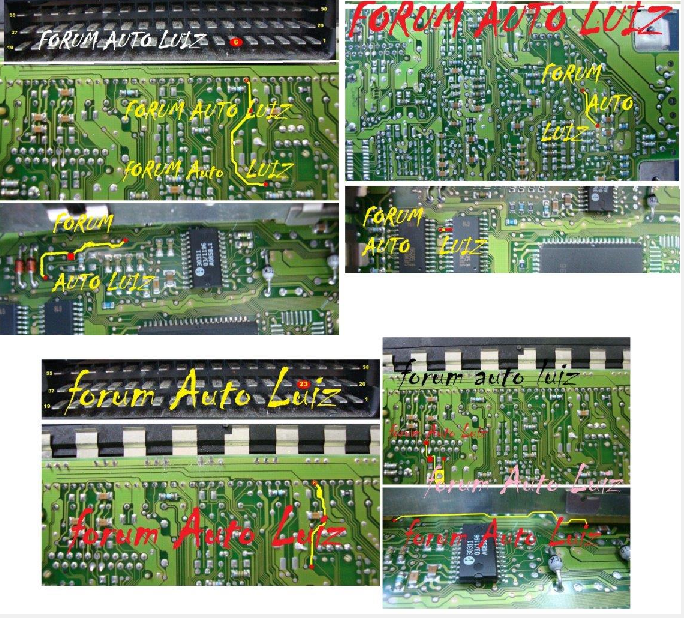

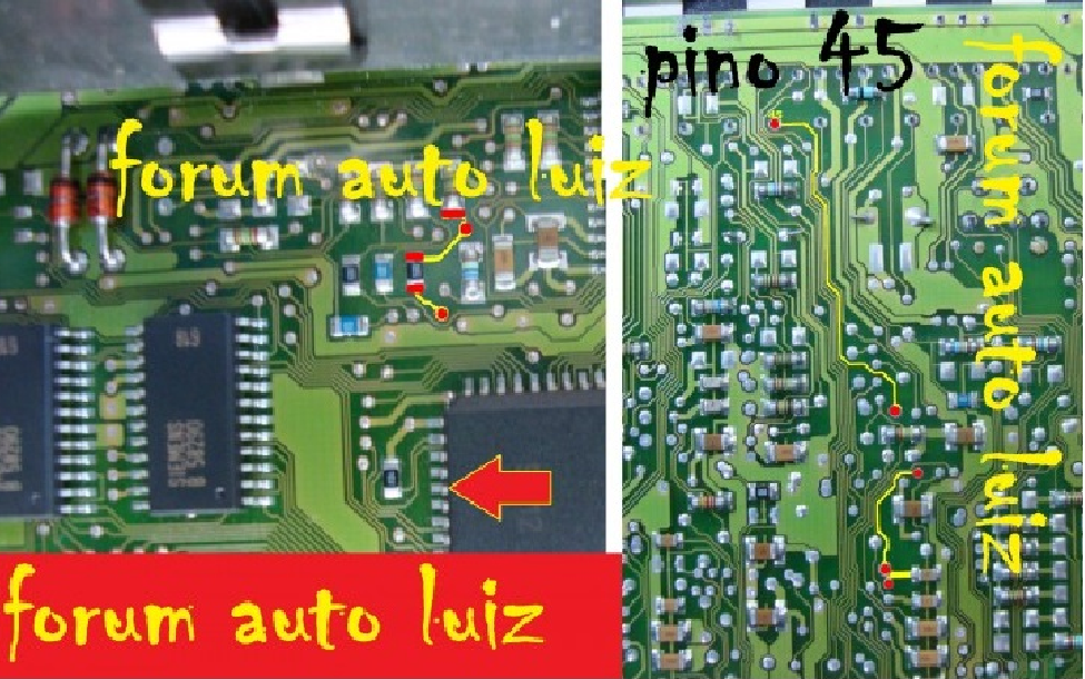

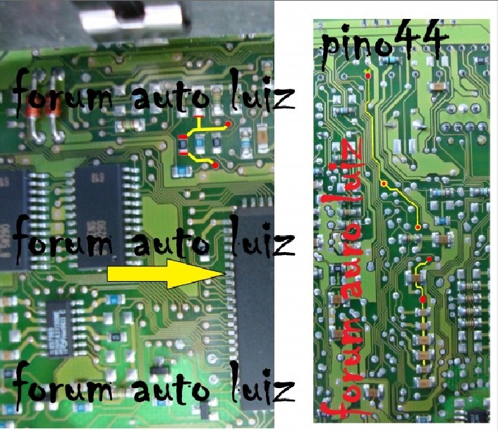

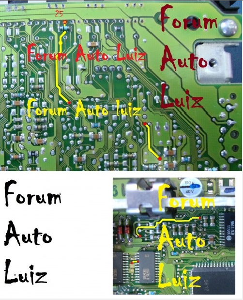

✅ Soldagem das perninhas separadas:
Nas imagens destacadas, soldar as pernas indicadas dos CIs resolve falhas intermitentes.
Principalmente no CI B57574.
✅ Substituição de capacitores SMD defeituosos:
Quando a luz de injeção não acende, ou apaga após funcionar por um tempo, troque os capacitores destacados (imagem com círculos vermelhos).

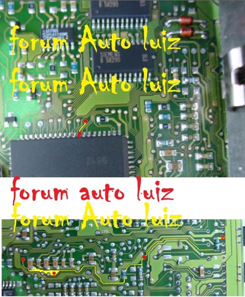

✅ Verificação de massa:
A maioria dos problemas dessa ECU decorre de trilhas rompidas ou falta de aterramento.

📊 Tabela Rápida – Diagnóstico dos Bicos (30313)
CI Pino
Saída
ECU Pino
Bico Nº
08
Bico 1
17
13
Bico 2
16
21
Bico 3
35
09
Bico 4
34
