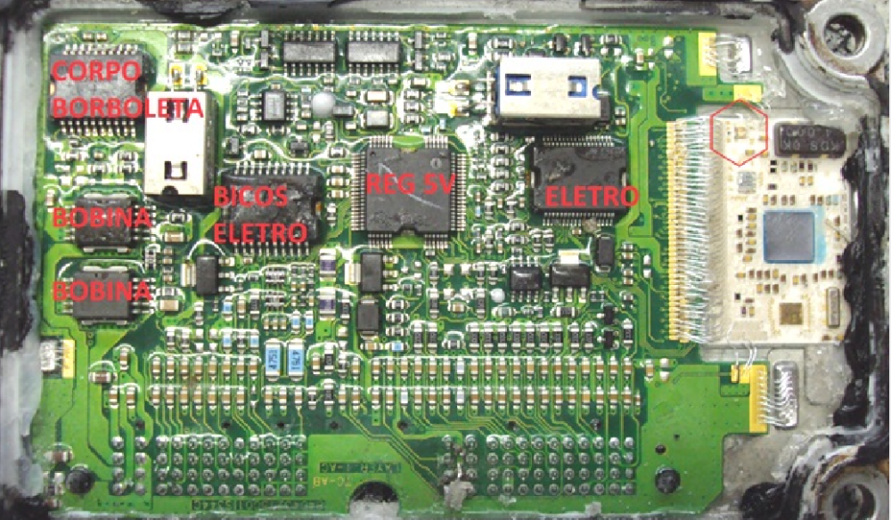

Marelli 5NP1 / 5NR1
📍 SETORES DA FOTO
  • CORPO BORBOLETA / ETFA: CI dedicado ao controle do motor do corpo de borboleta eletrônico.
  • BOBINAS: Circuito de saída das bobinas 1 e 2.
  • BICOS ELETRO: Drivers de bico injetor e eletroinjetores auxiliares.
  • ELETRO: Provavelmente CI responsável pelo relé, ventoinhas ou outros periféricos de potência.
  • PROCESSADOR (BGA): Encapsulado em resina com comunicação direta com memória.
  • MEMÓRIA FLASH: Com mapeamento do sistema de ignição, injeção, imobilizador, etc.
🔍 PRINCIPAIS COMPONENTES E SUAS FUNÇÕES
Setor
Sintomas de Falha
Corpo Borboleta
Controle da aceleração (drive-by-wire)
Aceleração travada, marcha lenta oscilando
Bobinas
Acionamento das centelhas
Motor falhando, sem ignição
Bicos
Injeção de combustível
Sem pulso de bico, falha intermitente
Eletro
Comando de ventoinhas, relé, canister
Aquecimento do motor, falha de purga, falha no A/C
Regulador 5V
Alimentação de sensores
Falta de sinal em TPS, MAP, ECT
Processador
Lógica e comunicação
ECU “morta”, falha de comunicação com scanner
Memória
Armazenamento de mapa e imobilizador
Defeito intermitente, falha de partida
⚠️ DEFEITOS COMUNS
  1. Queima do driver de borboleta:
    Comum em casos de sobrecarga por motor travado ou pinos em curto. Resulta em aceleração falha ou ETFA não respondendo.
  2. Pulso de bobina ausente:
    Pode ser causado por CI interno queimado ou por falha no aterramento. Medir saída direta com lâmpada de teste.
  3. Injetores não acionam:
    CI dos bicos em curto ou falha de comando do processador. Importante medir o gate do componente.
  4. Falta de alimentação 5V:
    Pode ser falha do regulador ou curto em sensores (MAP, TPS, etc.). Testar com carga para confirmar.
  5. Falha na ventoinha ou relé:
    Driver específico queimado. Verificar pino de saída da ECU com lâmpada.
  6. Processador sem comunicação:
    Pode ser falha física no encapsulado BGA, soldas frias ou oxidação interna.
