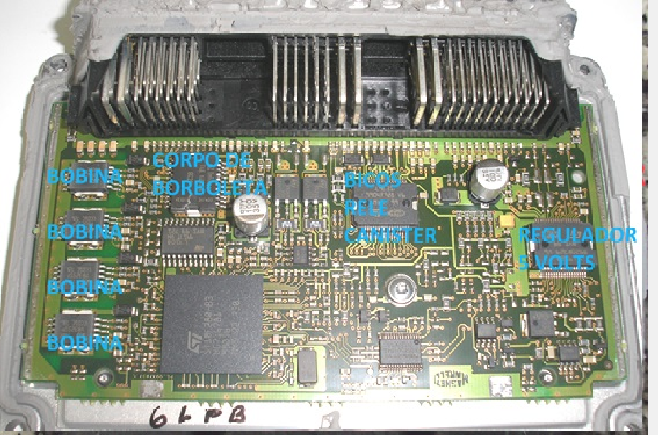

🧠 IDENTIFICAÇÃO DOS COMPONENTES
Setor da Placa
PROCESSADOR
Unidade principal de controle e lógica (ST10F275 / ST10F280)
BOBINAS
Drivers de ignição (geralmente encapsulados duplos, com dissipador)
CORPO BORBOLETA
Controle do motor de aceleração eletrônica (ETFA)
BICOS
CI responsável pelos quatro bicos injetores
RELÉ
Acionamento da alimentação principal e periféricos
CANISTER
Driver de controle da válvula purga do cânister
REGULADOR 5V
Fornece alimentação regulada para sensores como MAP, TPS, IAT
📊 TABELA DE DRIVERS E FUNÇÕES
Componente
Observação Técnica
Processador
Controle geral da ECU
Se falha, a ECU não comunica e não executa comandos
Driver de Bobinas
Acionamento da ignição
Verificar pulso PWM nas saídas com LED ou osciloscópio
Driver do Corpo de Borboleta
Controle da aceleração (ETFA)
Testar os 4 fios: 2 para motor e 2 para sensor
Driver dos Bicos
Comando PWM dos injetores
CI tipo L9135, falha comum em 1 ou mais canais
Relé Principal
Liberação de alimentação interna
Verificar se o CI libera tensão após ligar a chave
Driver do Canister
Acionamento da válvula de purga
Falha pode causar erro de mistura ou emissão
Regulador de 5V
Alimentação de sensores
Testar tensão com e sem carga; curto externo pode danificá-lo
