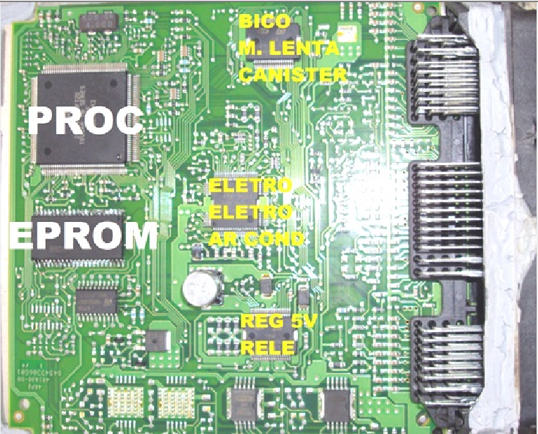

Marelli 48P2
🧠 IDENTIFICAÇÃO DOS SETORES
  • PROC (Processador): Unidade central de controle lógico.
  • EPROM: Armazena o mapa de injeção/ignição.
  • REG 5V: Regulador responsável por fornecer 5V para sensores TPS, MAP, ECT, etc.
  • RELE: Acionamento do relé principal interno.
  • BICO / MARCHA LENTA / CANISTER: Região dos drivers de injeção, controle da marcha lenta e purga do cânister.
  • ELETROVENTILADORES / AR-CONDICIONADO: Drivers de potência para controle térmico e climatização.
