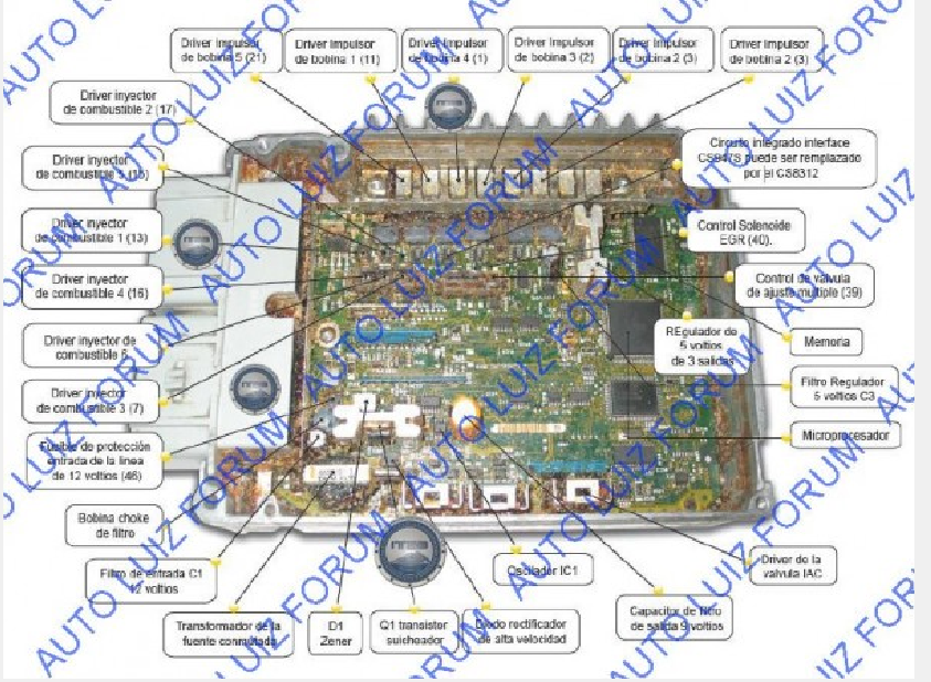

Estou com um modulo da Freemont FCA Continental GPEC2, o processador esta em curto, então não consigo ler a Flash, gostria de saber se colocando a Soic da central com defeito para nova ja funciona?
