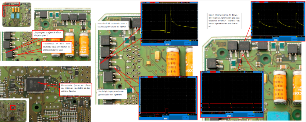

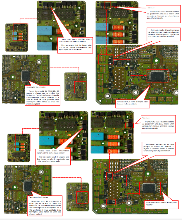

  1. Injetores sem acionamento:
    • Verificar os BUK9640 e circuito de ativação (positivo e negativo).

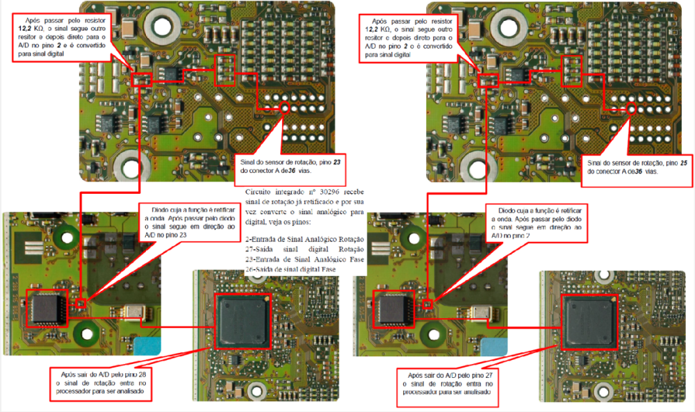

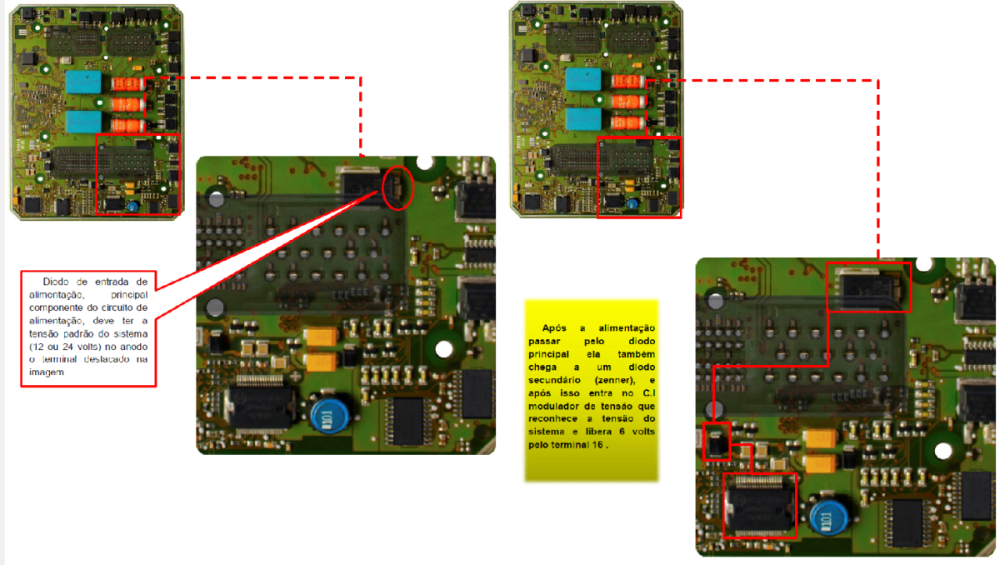

  2. Sem comunicação via scanner:
    • Verifique regulador 5V (30616) e alimentação do processador.

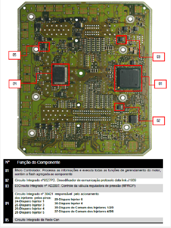

  3. Falha na válvula MPROP:
    • Substituir BTS723 e verificar AD2097 (corrente da válvula).

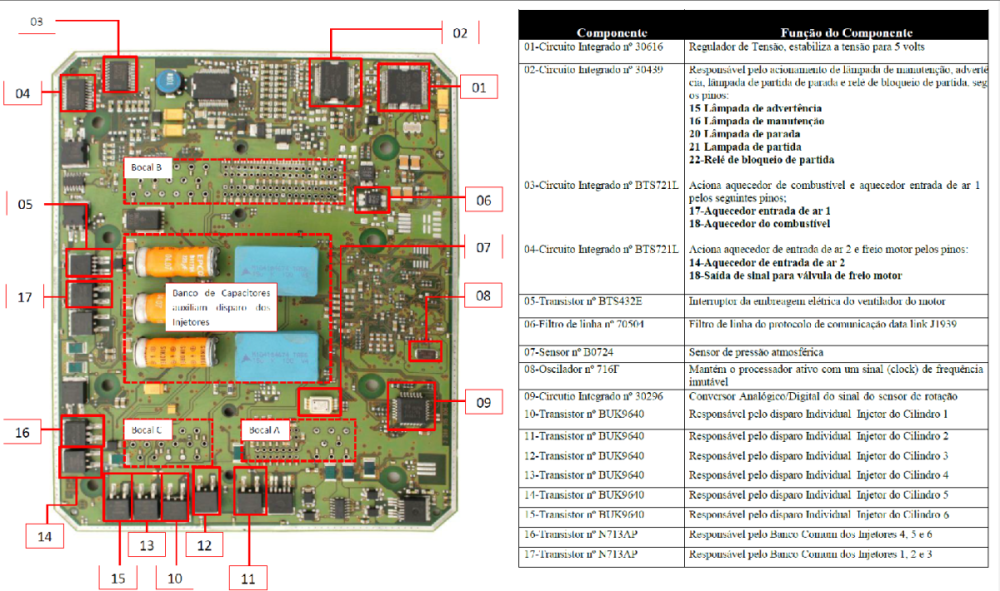

📊 TABELA RESUMO DE DRIVERS E FUNÇÕES
Componente
BUK9640
Injetores 1 a 6 (pulso negativo)
F20UP20DN + BUK + Shunt
Injetores 1 a 6 (pulso positivo)
BTS721L
Aquecedor de ar / combustível
BTS723
Válvula MPROP
30296
Sensor de rotação/fase
30421, 6501AB
Gerenciamento e pré-ativação dos pulsos
AD2097
Monitoramento de corrente da MPROP
95640
Memória do ID (pode ser regravada)
30616
Regulador de 5V (verificar com osciloscópio)
